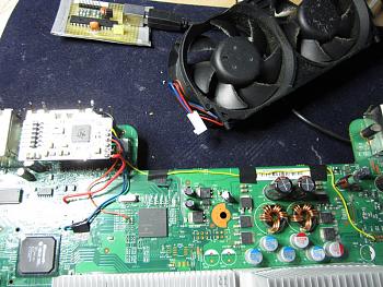

    In questi giorni ho avuto una botta di culo e sto facendo 6 xbox tra Jasper Falcon e Trinity.
    Ho dato fondo a tutti i chip che avevo , quindi Squirt BGA - Storm V2 - Coolrunner rev C - Squirt 1.0 e mi è successa una cosa strana:
    programmando il coolrunner Rev C (seguendo il tutorial di Essereumano) ho trovato un problema con JR, in pratica il chip alimentato da consolle non veniva riconosciuto se lo switch era impostato su PROG.
    Lasciato su NOR è stato individuato dal programma e programmato regolarmente con il file jasper.xsvf ma ho visto subito che il led di dbg lampeggiava fiocamente e la jasper non glitchava.
    Ripeto il tutto con 360gcProg 1.6 e stesso problema.
    A questo punto riprendo la strada vecchia e decido di flashare con i timing contenuti in 360gcprog e seleziono X360glitching Jasper Timing v1.1 .... flasho e GLITCH entro il 2° lampeggio bello vivo !!!
    Ieri stesso problema con uno squirt 1.0 su Falcon con il nuovo timing (originale del Team) nulla da fare ,mettendo quello della prima uscita va una bomba...*

    FOTO DELL'INSTALLAZIONE
    Timing per CLPD  su Jasper BB con Coolrunner Rev C  e non solo ...-img_0285.jpg
    Timing per CLPD  su Jasper BB con Coolrunner Rev C  e non solo ...-img_0286.jpg
