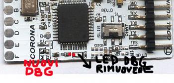

    Ho corretto l'immagine, il pin giusto è il 28, come avevo scritto in precedenza.
    Per il led di debug, dovrebbe esserci una resistenza in serie PRIMA dell'anodo del led posto sul chip. Collega il filo che va al modulo RF a valle della resistenza, quindi in pratica all'anodo del led. Sarebbe opportuno che rimuovessi il led onboard secondo me.

    Me la potresti evidenziare la resistenza sul chip?? dici di togliere quello sul chip o sul modulo RF ?? se non lo tolgo non si accende?? altra cosa non trovo i timing di ilario per il dual nand automatico. dove lo prendo??

    Ora vedo di farti uno schemino rapido per il tuo chip, per quanto riguarda il debug led (non devi togliere nulla dal modulo RF!!!).
    Scusami per la qualità dell'immagine, ma ho fatto tutto di fretta e non sono un genio con Gimp! XD
