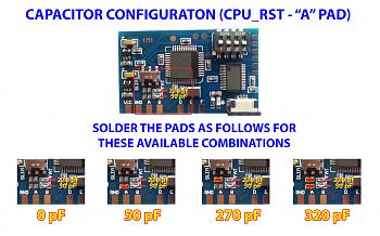

    Scusami The Pusher se non ho risposto prima, cmq ora il chip l'ho smontato, ti mostro l'immagine di come vanno collegati i fili, perchè quello che io non capisco essendo proprio al principio, è se per caso ci vogliano resistenze o condensatori o altro. ci sono dei punti da saldare nel chip che non so se servono solo alle slim per migliorare il glich o anche alle phat. RGH2 Falcon 14717 CB 5773 MTX v2 rev c-capacitor-configuration.jpg

    Forse non ci siamo intesi. Fai la foto alla tua dui installazione. io lo so come vanno collegati i fili, ma se nn vedo come li colleghi tu nn posso aiutarti
