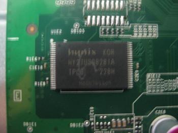

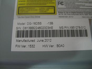

    UPDATE : ho appena aperta la console del cliente , ed a mia sorpresa ho visto che non ha il pyshon ma la nand sul lato superiore gpu/cpu... e udite udite.... lettore liteon 1532!!!
    Provero' a fare una lettura della nand per vedere se riesco a creare il freeboot... sempre se possibile ... sotto allego le immagini

    Riesci a fare una foto in HD della nand per favore? E' la classica delle Corona 250/320GB o è la nuova BGA?

    Più di cosi non riesco.. non ho fotocamere ad alta risoluzione... Cosa volevi vedere ?
    Xbox slim lotto 07/2012-img_0137.jpg

    A me pare una V1 normalissima, sbaglio?
    Novara
    262
    è una corona con nand da 16 MB... fai tranquillamente RGH
