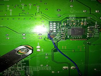

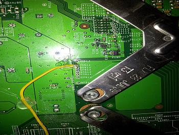

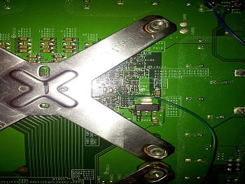

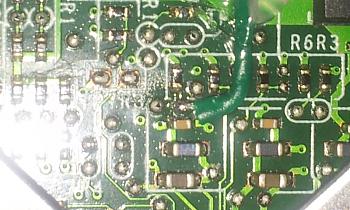

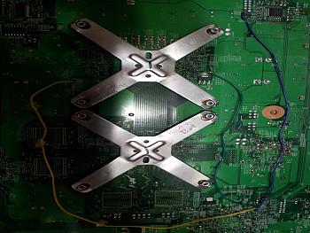

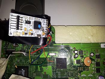

    Ecco qua' finalmente sono riuscito a cambiare la risoluzione delle foto previste dal forum, i fili sotto la mobo erano collegati secondo schema e fissati con colla a caldo poi li ho staccato per muoverli e vedere se glitchava.Jasper 6750 non glitcha !!!!-1.jpgClicca l'immagine per ingrandirla.

    Le saldature non mi convincono. Inoltre se metti un condensatore "esterno", ricordati di aprire il ponticello vicino al pad A, altrimenti li lasci attivi entrambi e vanno a sommarsi.

    Ok ora disabilito il 100 nf e vedo che fa'. A quale saldatura in particolare ti riferisci? Al filo arancione e a quello verde? Poi che significa quando la luce di debug si accende in modo veloce, ma non come intermittenza ma nel senso che quando si accende non resta un po' accesa ma si illumina e si spegne tipo flash.
    Significa che rifarei tutto da capo, le saldature non sono ben fatte. Il fatto che il led di debug non lampeggi in modo regolare, rafforza la mia teoria.

    Saldature rifatte e controllate con la lente ma niente solita storia, altre idee?
    Il filo del reset passa troppo vicino ai toroidi. Prova a muoverlo. Foto della nuova installazione.

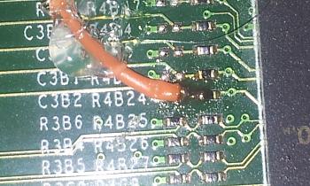

    Ho rifatto le foto ai punti + critici. Jasper 6750 non glitcha !!!!-20121024_202356.jpgJasper 6750 non glitcha !!!!-20121024_202428.jpg
    A nessuno e' capitato la stessa cosa? Cambiando i coolrunner il risultato resta lo stesso, il led verde lampeggia tipo flash con la giusta intermittenza pero' cioe' ogni 5 sec. ma non ne vuole sapere di glitchare. Grazie dell' aiuto.

    zeruel85 no problem ,ma io ho dato un'ulteriore info oltre alla tua.... chiaramente c'era un problema di saldature (le foto le ho viste bene e infatti è anche per questo che ho dato la mia idea) ,ma se a quello cambi anche il filo in dotazione con il filo comune da modifica , ho notato che si ha un miglioramento nei tempi del glitch . solo questo

    Stacca gnd e 3.3v dal chip e rimetti nand originale per vedere se parte, se non parte togli tutto e riprova, se non parte ancora controlla in giro se c'è qualche corto e fai pulizia con triellina. Se continua a non partire è dura.
    Strano, perché invece solitamente con i fili multi-stranded si hanno miglioramenti. Comunque anche io uso sempre awg30, perciò cambia fino a un certo punto. Ora il PLL mi sembra meglio, invece il clock non mi piace molto. Prova ad utilizzare l'alternativo sotto la mobo, lo trovi vicino ai punti di lettura nand, si chiama FT2R2. Inoltre vorrei vedere come fai passare il filo del reset. Su RGH1 io lo faccio passare a slalom in mezzo ai condensatori lato superiore alla mobo. Il CAP è abilitato (ponticello vicino al pad A del CoolRunner)?

    Parte benissimo in originale, per quanto riguarda il reset ho provato una miriadi di cavi anche vari lunghezza ma non cambia niente, e' strano questa non e' la prima che faccio, in genere quando si cambia posizione del reset si nota su led dbg che cambia qualcosa ma qui niente. Ripeto e' sto led che flesha che non mi convince, zuerel ti e' mai capitato qualcosa del genere? Nella rete ho letto che tutti hanno avuto problemi con le jasper, ma con le vostre informazioni sicuramente lo risolviamo

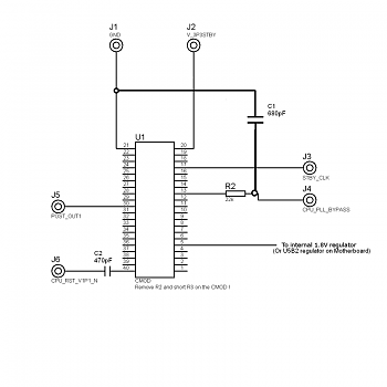

    Ragazzi guardate un po' cos'ho trovato, e' una modifica che si fa' al chip per fixare le jasper, pero' avendo un coolrunner qualcuno mi sa' dire come farlo su di esso? Magari e' questa la soluzione. Jasper 6750 non glitcha !!!!-jasper.png
