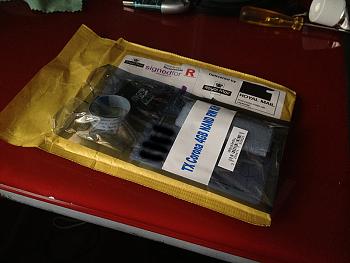

    Come di consueto, ci troviamo davanti i classici pacchettini Xecuter

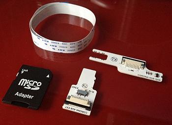

    Il kit è identico a quello proposto nelle immagini prototipo, comprensivo di una basetta da saldare e di 1 altra basetta da inserire dentro l'adattatore microSD
    soluzione scomoda e ridicola a mio avviso in quanto non è possibile fare più modifiche con questo kit o per lo meno, si può sempre dissaldare...ma comprende doppio lavoro e può capitare che in mille dissaldazioni può saltare qualche piazzola.
    Nel mio caso salderò dei fili ai contatti anche se sono veramente piccoli

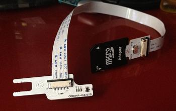

    A kit ultimato ci troviamo in una situazione del genere

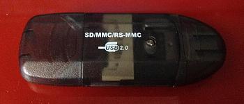

    EXTRA:
    in una bancarella cinese ho trovato questo lettore micro SD a 3 euro circa, mi è subito schizzato l'occhio dato che è identico a quello proposto dal team maximus nel loro kit

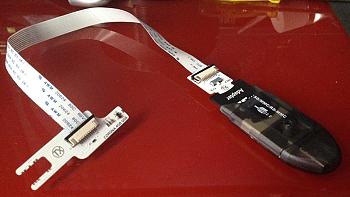

    ed ecco il nostro spermatozoo al completo!
    Conlusioni: Il prezzo proposto di 13 euro sarebbe stato giustificato per una soluzione perlomeno UTILIZZABILE più volte.
    Qui siamo di fronte ad un kit scomodo e oltretutto SENZA lettore SD, piccole cose importanti che il team maximus invece propone con il loro MAXIMUS SD TOOL.
    Mi aspettavo qualcosa di più sinceramente, ho sempre preso i prodotti xecuter e non ho MAI avuto un problema, sono ottimi oggetti.
    Ma qui hanno toppato :/ bhe vedremo se in futuro ci saranno cambiamenti
