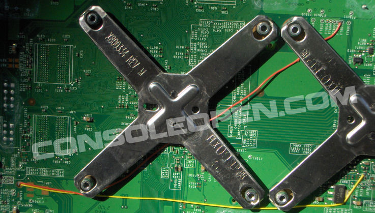

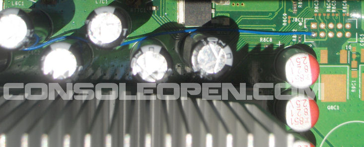

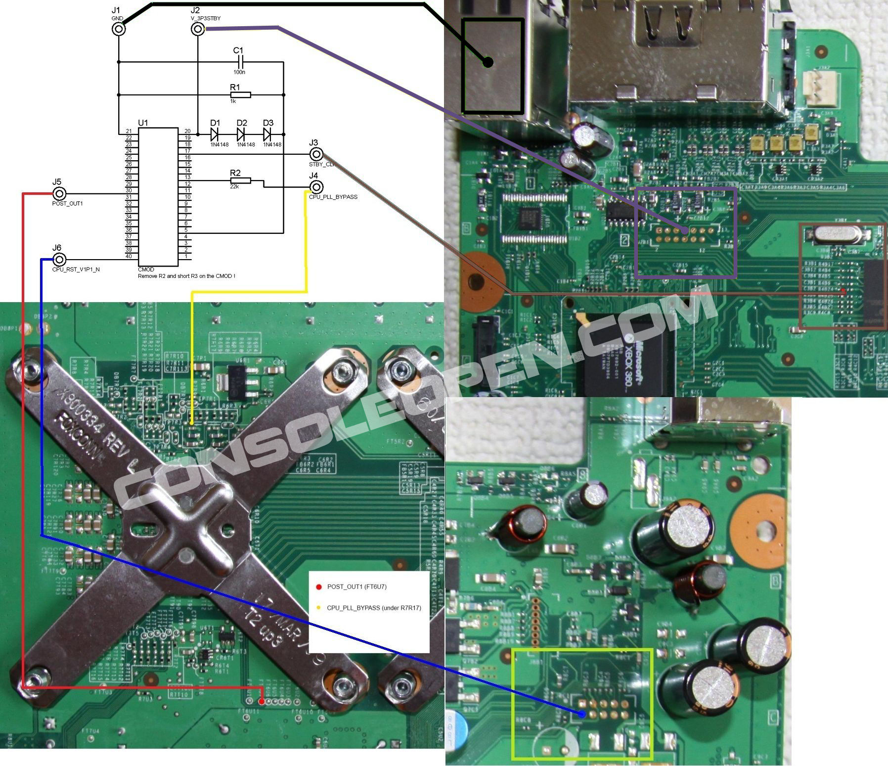

    Non potevamo certo fermarci, penultima prova per il reset glitch hack (mancano le povere xenon), un po' di editing delle immagini ed un'installazione personalizzata hanno portato ad uno schema comprensibile a tutti, anche ai meno ferrati, in quanto, come vedrete, i colori dello schema e colori dei fili usati per l'installazione in foto corrispondono. Non avete più scuse, è ora di glitchare!
    Dopo la fase di programmazione [URL="http://www.consoleopen.com/forum/tutorial-jtag-xbox360/534-tutorial-reset-glitch-jtag-hack-su-xbox-360-slim-e-fat.html"]descritta nella guida[/URL] (utilizzate il jed della falcon) ci sono da apportare alcune modifiche:
    Nota bene: sotto la resistenza aggiunta da 1K SMD c'è il condensatore da 100nF sempre SMD stagnato in parallelo, è strettamente necessario metterlo!!

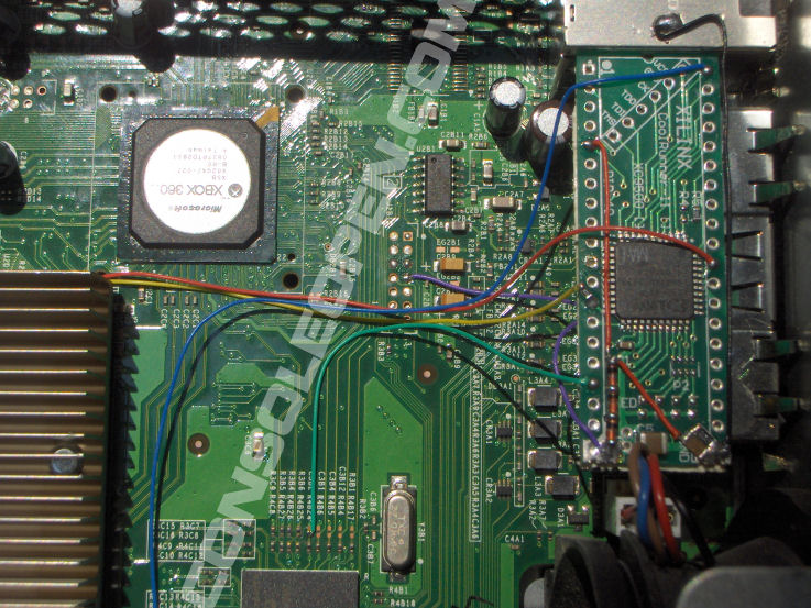

    Il chip è posizionato con biadesivo (la carcassa sottostante creerebbe corti a massa!) e seguono le varie stagnature:
    Un altra chiave del lettore recuperata ^_^ :
    [FALCON] Reset Glitch Hack testato , CoolRunner-II XC9500 by ngzhang-xell_reload-medium-.jpg
