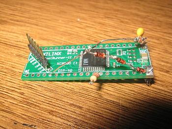

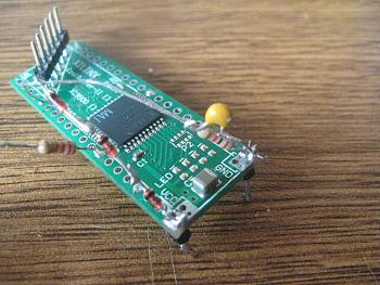

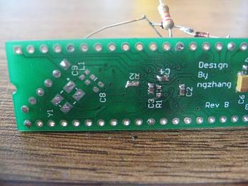

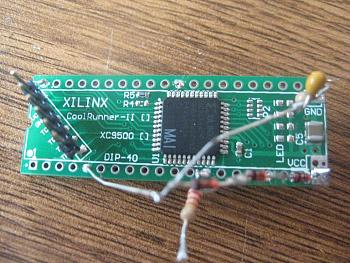

    Ciao Raiden , allora ti posto le foto del coolrunner con resistenze e condensatore , non guardare il disordine , ho fatto una cosa alla buona per vedere solo se partiva il tutto... Reset glitch Hack Help-img_0042.jpgReset glitch Hack Help-img_0044.jpgReset glitch Hack Help-img_0043.jpgReset glitch Hack Help-img_0040.jpg

    sicuro il condensatore sia 100nF?
    Regular Member L'avatar di Fabry151515
    163
    Be si , gli ho portato lo schema stampato dal sito... sopra ce scritto 104
