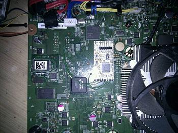

    Anteprime Allegate Anteprime Allegate Badblock xell trinity....-uploadfromtaptalk1350814987812.jpg   Badblock xell trinity....-uploadfromtaptalk1350815033510.jpg

    Non è x fare il figo,ma non è la prima Xbox che faccio... non ho mai cannato fino ad oggi ...
    Provato con un RST + corto? A volte l' RST ecc lungo non fa partire l' impulso di glitch
    Vip Member L'avatar di Gnomx
    Uknow
    1,028
    R: Badblock xell trinity....
    Adesso provo...
    Cmq sul coolrunner sono già chiusi i jump,con delle resistenze 0 . Le rimuovo e metto lo stagno?
    Altra cosa,il fatto è che ho 3 bad block proprio nella zona xell. Magari è proprio quello....
    Xell è nei primi 40 blocchi... prova a rimappare

    Ho provato ...
    Ma non riesco ... ho usato pure jrunner ... che lo fa in automatico

    Praticamente rimappo con j-runner flashio,rimappa, avvio . Cicla 3 volte il led verde, poi si spegne.... e da li il nulla...
    Non carica xell ... lo vedrei a video...

    Già fatto titty... non ha funzionato ...
    Mi sembra strano... manualmente deve andare...

    provato a impostare il chip come fat?

    Già fatto ... proverò a cambiare chip ma... sarà lo stesso..... adesso c'e flashata xell, creato con il mio dump e flashato con jrunner, il quale ha provveduto autonomamente a remappare i 3 blocchi a ritroso partendo dal 3FF

    Ciao. Scusa ma ho cambiato 3 chip ma lo stesso... 3/4 serie di Glitch e niente... x me non si può fare ... e se creassi il file. Ecc da una nand senza badblock e rimappo poi?

    Sistemato.
    Ho praticamente :
    Flashato xell sulla nand anche se.mi ha dato errore.
    Ho estratto i blocchi da xell e li ho scritti sulla nand.
    Erase badblock e recuperato cpukey
