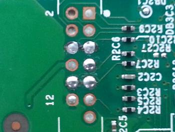

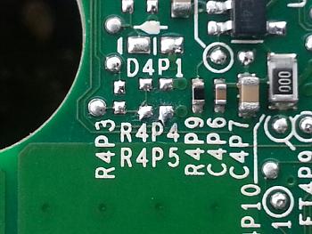

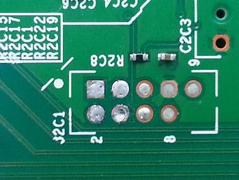

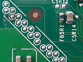

    fai vedere le aree dove hai operato. evidentemente nel tentativo di rgh hai fatto qualche danno.

    Per questo facci vedere le foto delle aree in cui hai operato
    Vip Member L'avatar di lapht
    Como
    1,208
    dissalda tutto e fai le foto ai punti..

    Ecco le foto...
    Anteprime Allegate Anteprime Allegate Corona 250 GB Led Rosso-uploadfromtaptalk1350749713926.jpg   Corona 250 GB Led Rosso-uploadfromtaptalk1350749725297.jpg   Corona 250 GB Led Rosso-uploadfromtaptalk1350749739006.jpg   Corona 250 GB Led Rosso-uploadfromtaptalk1350749749867.jpg
