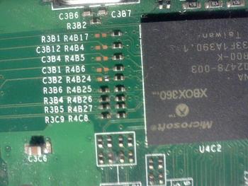

    Mi passi una foto del punto dove hai collegato il clock?

    si sia da pad che da eject non succede nulla così come dal pulsante del frontalino.
    tolto il briciolino di stagno che è rimasto sullo spot è pulito, non c'è neanche un po' di plastica squagliata intorno
    Me la puoi fare in HD?

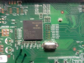

    più di così non riesco a mettere a fuoco col cell
    Speravo fosse interrotto quel punto...
    La nand è raggiungibile con il flasher?
