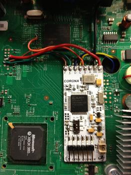

    Ciao a tutti, oggi ho in rgh su una trinity, ho installato il coolrunner rev d ho scritto il file .ecc ma quando cerco di accenderla fa solo il rumore del cicalino e non si avvia, ma se levo l'alimentazione al chip funziona come mai?
    Jul 2012
    263
    facci vedere l'installazione
    150
    ma la luce rossa sul chip è accesa? Se no, hai spostato la levetta sul coolrunner da prog a norm ? Se no ricontrolla le saldature

    Si il chip è alimentato, ma no ci accende la consoleAiuto rgh su trinity-imageuploadedbytapatalk1349448061.757087.jpg
    Jul 2012
    263
    perche utilizzi un chip coolrunner rev d. con oscillatore on board devi staccare il filo arancione del clock. poi ponticella 3 -2 sul chip

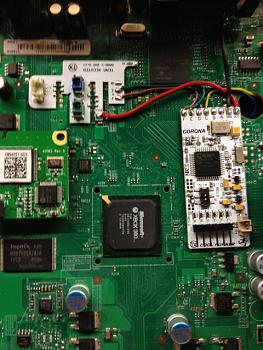

    Si ho fatto tutto correttamente, non è la prima volta che ne faccio una, ora ho smontato nuovamente la console e funziona, ma prima di avviarsi la ventola fa un rumore strano e appena smette di farlo il chip inizia a glichare, come posso risolvere? i tempi di accensione sono esagerati....
    Ultima modifica di Mrnuse; 05-10-12 alle 22: 23
    Foto del montaggio (di tutti i punti)... anche se non è la prima che fai

    Ecco la foto Aiuto rgh su trinity-imageuploadedbytapatalk1349502783.823428.jpg
    Il clk? Dove e se e trinity devi collegarlo
