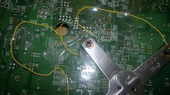

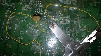

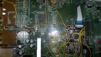

    Salve ragazz io ho fatto l'RGH xell si avvia ho la key e tutto... però.... IL BOOT NON PARTE o meglio lampeggia a intermittenza il led rosso e quello giallo ....oltrettutto mi esce e63.... che devo fare?
    POSTO FOTO DELL'INSTALLAZIONE :
    Boot ="e63" eject = xell-2012-09-28-007.jpgBoot ="e63" eject = xell-2012-09-28-008.jpg

    Direi come prima cosa guarda l'errore secondario e poi posta le foto dell'installazione...

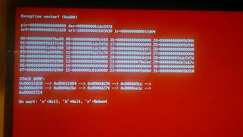

    premi tasto eject + tasto sync vediti la sequenza di led

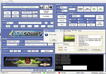

    Ragazzi faccio con autogg per rilevare ldv ma mi dice che è non valido che significa?
    Zio Jack J
    Posta qualche screenshots, non si capisce detto così...

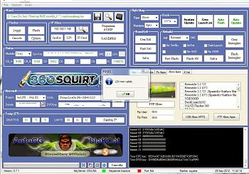

    Ecco vi posto la nand originale :
    e problema :
    Anteprime Allegate Anteprime Allegate Boot ="e63" eject = xell-nand-flashata.jpg

    Regular Member L'avatar di ziojackj
    Surbo
    124
    CE CF e CG NON ESCONO è NORMALE?
    Zio Jack J
    Clicca su Ok, e poi costruisci l'immagine impostando LDV manualmente a 5, se non sbaglio. Controlla il numero di Effe nel fuseset 07, mi pare siano 5 (l'immagine è un po' piccina e non ci leggo bene).

    COME HA DETTO ELECTRO_LAB HO FATTO QUESTA COMBINAZIONE DI TASTI "premi tasto eject + tasto sync vediti la sequenza di led"
    E MI è USCITA QUESTA SCHERMATA :

    No, non è normale che CF non compaia. Direi che la nand di partenza è corrotta..
