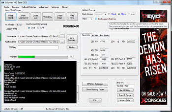

    Ciao ragazzi...mi ritrovo con questa xbox 360 Jasper del 2008 con dashboard 13599,per ora ho SOLO LETTO la nand.Ed ecco la schermata di J-Runner.Premetto che prima di metterci mano,l'ho provata ad accendere e quando la spengo...è piuttosto strana...

    Ma adesso c'e la nand originale sopra oppure gli hai scritto Xell sopra?
    Newser L'avatar di Netkar
    1,475
    definisci "strana"
    Regular Member L'avatar di puparuolo
    290
    Come ho scritto sopra ho solo letto la nand al momento.Ho aggiornato alla 13604 intanto...
    Sep 2012
    Usa
    83
    La comparazione delle due letture sono andate a buon fine? Nand1 con Nand2..
    290
    Si entrambe a buon fine,i dump sono uguali,ora sto leggendo la nand per la seconda volta avendo la dash 13604 installata.
    pordenone
    696
    coa ha di strano quando la spegni?
    290

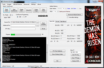

    Che non si spegne subito,comunque avendo aggiornato alla 13604 ora la schermata di J-Runner è a posto.
