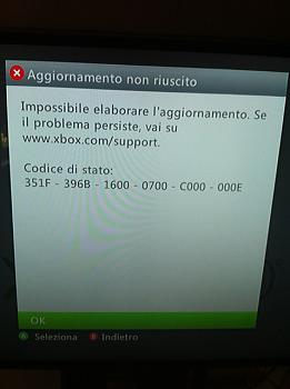

    Adesso mi da config 000000 e se provo ad aggiornare la dash da USB mi compare Lettura nand corona STRANA!!-imageuploadedbytapatalk1348222123.987172.jpg come risolvo?? La consolle funziona non ho scritto nulla ed è originale ancora!

    che dash aveva la console al momento della lettura della nand? che aggiornamento hai messo sulla penna usb?
    981
    Quella originale presa da negozio 599( è una Slim corona) .. Ho provato a mettere la 604 ma niente
    Inviato da iPhone con TapaTalk

    Domanda stupida,ma a volte una distrazione sai. hai collegato il lettore??
    spyro82 likes this.
    LECCE
    Si infatti devi avere collegato il lettore se no non ti completa l'aggiornamento.
    981
    Che pirla che sono!! Ora provo
