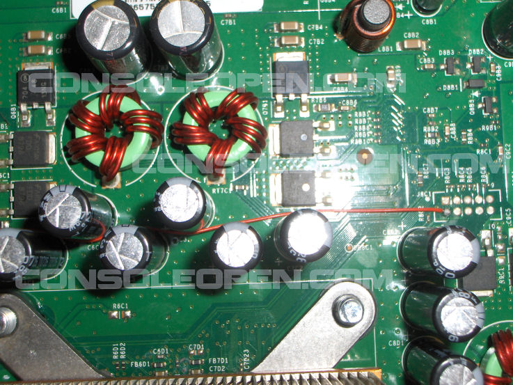

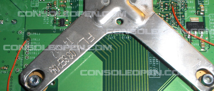

    Dopo la fase di programmazione [URL="http://www.consoleopen.com/forum/tutorial-jtag-xbox360/534-tutorial-reset-glitch-jtag-hack-su-xbox-360-slim-e-fat.html"]descritta nella guida[/URL] ci sono da apportare alcune modifiche:
    Nota bene: sotto la resistenza aggiunta da 1K SMD c'è il condensatore da 100nF sempre SMD stagnato in parallelo, è strettamente necessario metterlo!!

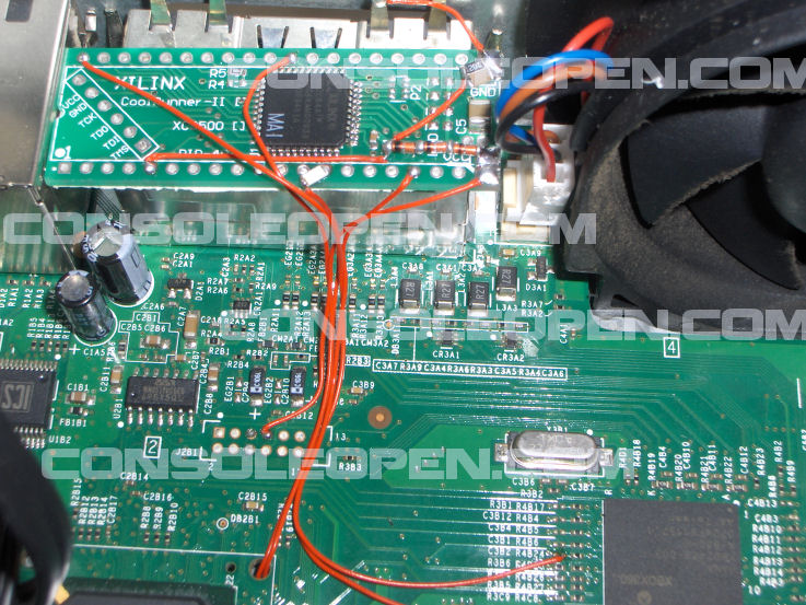

    Il chip è posizionato con biadesivo (la carcassa sottostante creerebbe corti a massa!) e seguono le varie stagnature:

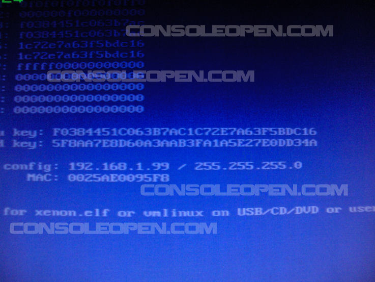

    Xell Reloaded è la ricompensa, per ora utile al recupero chiave del lettore ^_^ :

    Apologies for writing in English but this is the only place I can see the ngzhang board being used on a zephyr. I have done the modification but it won't glitch. I can hear the fan speed changing but no xell. I am sure the wiring is correct so I think the issue may be in the programming of the CPLD or the nand. Could someone kindly provide the necessary files so I can reprogram my nand and CPLD?
    Thank you for your help.
    Mi scuso per la scrittura in inglese, ma questo è l'unico posto che posso vedere la scheda ngzhang essere utilizzato su un zefiro. Ho fatto la modifica ma non glitch. Riesco a sentire la velocità della ventola cambia ma non xell. Sono sicuro che il cablaggio è corretto quindi penso che il problema potrebbe essere nella programmazione del CPLD o la nand. Qualcuno potrebbe gentilmente fornire i file necessari in modo da poter riprogrammare la mia nand e CPLD?
    Grazie per l'aiuto.
    3,995
    Hi, you can find all about it in this tutorial:
    [url]http://www.consoleopen.com/forum/tutorial-xbox360-jtag-e-reset-glitch-hack/579-guida-costruzione-programmatore-e-programmazione-xc2c64a-coolrunner-ii-cpld.html#post4053[/url]
    2
    Thank you - I had not removed R1
    3,995
    You are welcome
