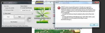

    niente.....ecco che errore mi da il programmino di swizzyLettura Nand 4g corona con FAKEsd / card reader NON VA'-immagine2.jpg

    ma con jrunner hai provato? mi sembra un bug del programma quello
    Usa i GOD... SEMPRE!!!!
    E se invece usi un altro tool che ti dice? Tipo Autogg 0.7.1 o J-Runner 0.2.282...

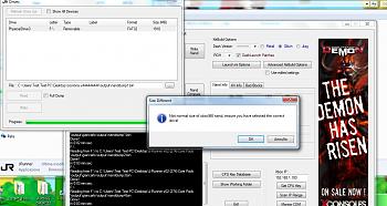

    attenzione ragazzi con jrunner me la legge....quando faccio il dump mi dice questo pero' :

    1,434
    ....correggo....non era la nand...era una memoria che avevo messo distrattamente...non la vede la FAKE....mannaggia!!!!
