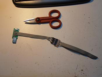

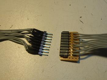

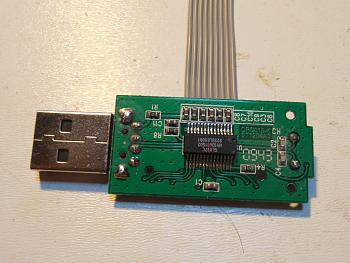

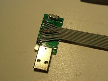

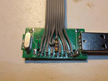

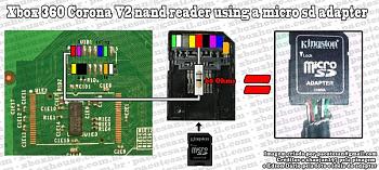

    Corona 4gb reader by Brunosso
    Da un lettore SD normali cinese a 3€ ho ricavato questo
    Corona 4gb reader by Brunosso-p9130149.jpgCorona 4gb reader by Brunosso-p9130150.jpgCorona 4gb reader by Brunosso-p9140141.jpgCorona 4gb reader by Brunosso-p9140142.jpgCorona 4gb reader by Brunosso-p9140143.jpgCorona 4gb reader by Brunosso-p9140144.jpg
    ho aggiunto l'interruzione con la strip line per favorire il procedimento di lettura cpukey, e poi scrittura ggboot
    ilario, Stryp and nexus like this.

    questo potrebbe andare? perche usb mi sembra più comodo,

    io trovo scomodo saldare sui connettori microSD...per quello ho optato per un lettore SD grandi normali
    Usa i GOD... SEMPRE!!!!
    ma pensi che quello mio potrebbe andare bene, perche ho sia usb che adattatore sd, quello quadrato, ma non ci sto capendo piu nulla!

    Prova con questo :
    Con o senza resistenza dovrebbe funzionare....
    Cmq se riesci usa quella SD USB che è meglio .... è più facile saldare..
    brunosso hai usato un adattatore usb-sd o usb-microsd?

    sai che ho proprio quel modello!
    e comunque quello della foto che ho postato usb/microsd potrebbe andare bene?
    perchè li ho tutti e due!
    Ragusa
    1,302
    per la facilità nella saldatura un lettore USB di SD normali

    tommino io l'ho provato usb/microsd e nn và

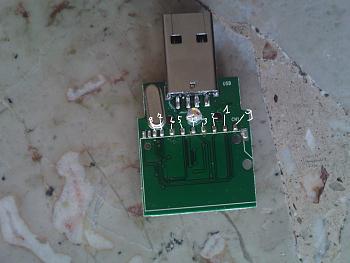

    892
    è giusta questa numerazione?
    Ragusa
    1,302
    sembra di si, se i due pin oltre l'8 erano collegati alla molla che fa capire al lettore quando la scheda entra, devi cortocircuitarli e unirli a massa, per far si che gli altri 9 pin leggano qualcosa. se puoi metti anche una foto del socket SD che hai rimosso
