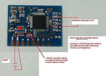

    A me invece non glitcha proprio pur aspettando 10 min. ma addirittura 1 ora. Unaltra cosa, ma questo schema del matrix dice di togliere il condensatore onboard da 220pf e creare un ponticello diretto al suo posto? Non ho ben capito questo passaggio!
    [TRINITY] Glitch reset testato , CoolRunner-II  XC9500 by ngzhang-matrix_glitcher_270pf_cap_mod.jpg

    Scusate la domanda, ma non mi tornano i punti dello schema disegnato, rispetto a quelli della foto dell'installazione.
    Il punto contrassegnato col filo fucsia sembra spostato di 1 buco rispetto alla foto del chip installato, e l'arancione ed il verde sembrano invertiti.
  20. #40
    Lo skema è corretto, nessun punto è sbagliato o invertito...
