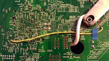

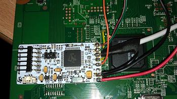

    xbox modificata perfettamente..tempi di avvio pressocchè inferiori a 5 secondi...
    ho utilizzato:
    -chip coolrunner rev c
    -qsb x corona
    -jr programmer
    -prg jrunner
    posto qualche foto
    dell installazione
    RGH Xbox 360 Slim Corona 250GB + Coolrunner rev.C + JR Programmer + QSB Corona-2012-09-10-19.21.33-small-.jpgRGH Xbox 360 Slim Corona 250GB + Coolrunner rev.C + JR Programmer + QSB Corona-2012-09-10-19.22.42-small-.jpgRGH Xbox 360 Slim Corona 250GB + Coolrunner rev.C + JR Programmer + QSB Corona-2012-09-10-19.23.16-small-.jpg
    da notare che al momento dell'avvio di xell con corona non si visualizza niente sullo schermo quindi non aspettatevi la classica schermata di XELL quindi per ricavare la CPU KEY dovrete o raggiungere l'xbox via ftp se conoscete il suo ip o semplicemente collegarla in rete e premere in jrunner il tasto SCAN IP ..

    scusate se non posto immagini dell'installaizone completa con qsb ma non ce l ho disponibile in ogni caso si tratta semplciemente di saldare la QSB come si vede nelle immagini rilasciate dal team xecuter e dopodiche collegarci sopra negli appositi connettori il jrprogrammer e poi si fa quasi tutto con jrunner un procedimento molto semplice alla fine da qui potete vedere tutto il procedimento dell installazione (io personalente ho utilizzato il cavo fornito nel kit per il CPU RST,quesllo schermato e come potete vedere dalla immagini l ho tagliato per quanto mi è servito e me ne son fregato di misure,raggomitolamenti, eccetera ho tentato ed è andata) [url=http://www.youtube.com/watch?v=7orsNujm3sE&feature=g-vrec]Xbox 360 Corona RGH Tutorial Part 1 - YouTube[/url]
