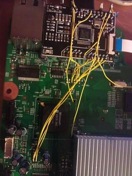

    Ho provato 3 chip di cui coolrunner ver b matrix glicher v2 e squirt 1.2 su una mobo jasper 14699 RGH1.
    Ho letta la nand creo lo xell lo ignetto faccio partire la xbox non si accende per niente il chip come se fosse spento...
    Rimetti il dump originale e stacca la massa del chip per vedere se si avvia sana.

    Controlla clk, reset e pll.
    2,628

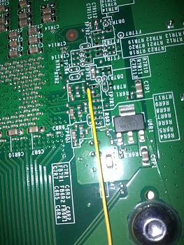

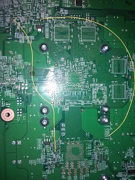

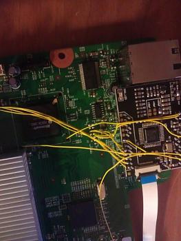

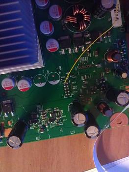

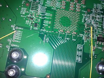

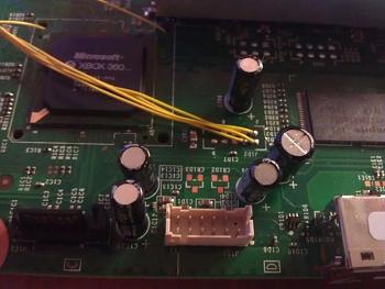

    e sopratutto metti delle foto x aiutarci a capire
    Regular Member L'avatar di Blackck
    412
    Ho fatto le foto dell'ultimo chip montato in questo caso lo squirt... Premetto che non l'ho fatto ordinatissimo perchè stavo facendo dei test... Adesso vi metto le foto sopra poi metto quelle sotto...
    412
    RGH Jasper Non và-phat1.jpgRGH Jasper Non và-phat2.jpgRGH Jasper Non và-phat3.jpgRGH Jasper Non và-phat4.jpg
    412
    RGH Jasper Non và-retro01.jpgRGH Jasper Non và-retro02.jpgRGH Jasper Non và-retro03.jpg

    Ultimo aggiornamento rimontato la nand originale 3 led rossi e 0022 . Che culo...

    xchè non ci sono le X-clamp?
    412
    Perchè lo ho tolte...

    Vip Member L'avatar di kazoom
    1,251
    Citazione Originariamente Scritto da Blackck Visualizza Messaggio
    le rondelle sono di metallo o teflon? i dissipatori andrebbero messi a massa come con le x-clamps

    Quindi i dissipatori sono solo incollati con la pasta termica?! Ho visto le foto le saldature mi sembrano ok, per me hai cotto la gpu, probabilmente si è spostato il dissipatore.. Ma perche hai tolto le xclamp?

    Adesso sta dentro al forno per asciugarsi.... Male che và gli faccio il reflow oppure il reballing...

    no sono viti a brugola e si tirano i dissipatori... però nella parte di sopra hai spessorato? altrimenti rovini dei componenti vicino alla GPU...

    Si lo conosco non avevo visto la foto
    Piu che altro le viti vanno strette tutte uguali se no il dissipatore rimane storto.. Ma a quanto ho capito il cambio dell'xclamp non è contemporanea all'rgh ma un intervento precedente.. E se prima andava.. Nun c'entra un ..zzo

    Si lo spessore sono tutte uguali effettuavo i reballing ho le rondelle su misura, se ci fate caso ho anche le rondella in pvc bianche per la parte inferiore. Come dice dk1 non c'entra le x-lamp in quanto andava tranquillamente. L'ho lavata la xbox messa al forno ad asciugare e fra poco vedo il risultato, può anche essere qualche caccola di stagno che ha fatto corto da qualche parte... Premetto che prima partiva tranquillamente dopo montato l'ultimo chip non è partita più....

    Bah non è serata anche x me x rgh. Ho l'unico squirt difettoso della storia.
    Vediamo come si comporta quando è cotta..
