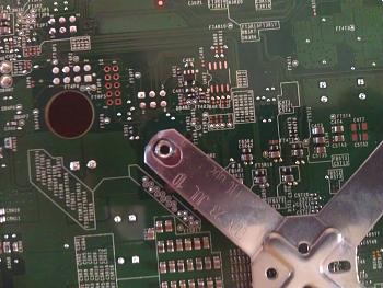

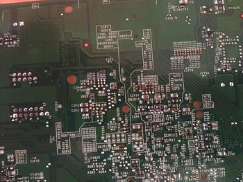

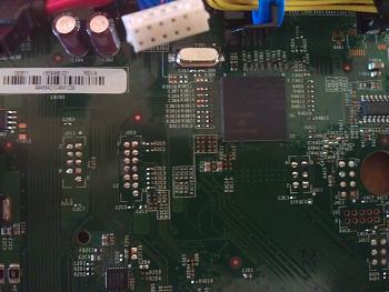

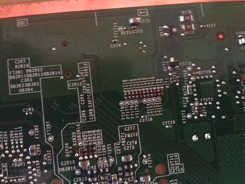

    in che posizione avevi i bad block?
    posta una foto del punto cpu_srt mi sa che forse è saltato
    Regular Member L'avatar di Blackck
    412
    Ti allego le foto sia fronte che retro xbox slim trinityBadBloks Trinity-im01.jpgBadBloks Trinity-im02.jpgBadBloks Trinity-im03.jpgBadBloks Trinity-im04.jpg

    le foto sono sfuocato purtroppo devi essere sicuro tu che i punti siano ok
