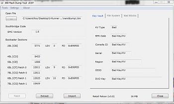

    Sicily
    454
    ecco cosa mi spunta...
    3,033
    a destra, nella finestra bad blocks che c'è?
    hack.py L'avatar di Vola
    730
    Che il bad sia lo stesso ok (bene), ma potrebbe contenere dei dati a cazzo che cambiano ad ogni lettura e questo fa si che i file siano diversi se comparati byte per byte. Se invece l'area del badblock (che di fanno non è usato) viene esclusa da comparazione probabilmente risultano identici. Probabilmente jrunner fa quest'ultima cosa e altri tool no.

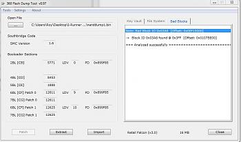

    Sicily
    454
    ecco la schermata...la mia paura è scrivere l' ecc e poi non poter più ripristinare al console...Errore nella comparazione nand falcon..-bad-block-360-tool.jpg
    3,033
    per quello non hai nessun problema perchè xell viene scritto dal blocco 0 al blocco 4f. il bad block è correttamente rimappato in 3ff. puoi procedere senza problemi

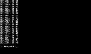

    Errore nella comparazione nand falcon..-differenze-nand.jpgper ora la console va a parte la dvd key persa..non vorrei poi ritrovarmi con un soprammobile
    ecco la schermata di nandpro dopo la comparazione..
