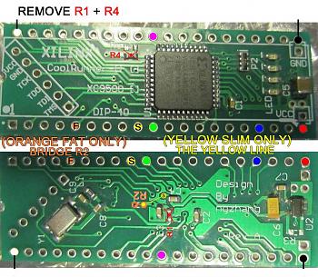

    I laboratori di consoleopen.com ribollono fino al momento in cui non vengono effettuate le vere prove su strada, dopo la pubblicazione di [url]http://www.consoleopen.com/forum/tutorial-xbox360-jtag-e-reset-glitch-hack/822-tutorial-reset-glitch-jtag-hack-su-xbox-360-slim-e-fat.html[/url] e [URL]http://www.consoleopen.com/forum/tutorial-jtag-xbox360/579-guida-costruzione-programmatore-per-glitchip-xc2c64a-coolrunner-ii-cpld.html[/URL], non vedevamo l'ora di accendere stagnatore e PC per confermare con le nostre prove tutti i procedimenti.
    Ebbene siamo qui a confermare il funzionamento del procedimento su xbox fat versione Jasper...
    Come noterete da subito la versione del coolrunner2 non corrisponde a quella originale della guida, la fase di programmazione rimane comunque identica. Il programmatore parallelo si collega in questo modo:
    Dopo la fase di programmazione [URL="http://www.consoleopen.com/forum/tutorial-jtag-xbox360/534-tutorial-reset-glitch-jtag-hack-su-xbox-360-slim-e-fat.html"]descritta nella guida[/URL] ci sono da apportare alcune modifiche:
    Nota bene: sotto la resistenza aggiunta da 1K SMD c'è il condensatore da 100nF sempre SMD stagnato in parallelo, è strettamente necessario metterlo!!
    Il chip è posizionato con biadesivo (la carcassa sottostante creerebbe corti a massa!) e seguono le varie stagnature:
    Xell Reloaded è la ricompensa, per ora utile al recupero chiave del lettore ^_^ :

    devi alimentare con la 3,3 volt come scritto nella guida al glitch reset
    i cpld infilati nel pinheader non fanno contatto sempre perfettamente, basta inclinarli leggermente tenendoci sopra un dito
    153
    Ok, grazie mille della risposta. Per caso sai anche che ponti devono essere fatti per montarlo su una slim?
    3,995
    Ecco qua
