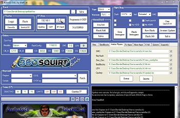

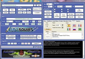

    Dunque non posso recuperare questa X con dump 13604?
    Anteprime Allegate Anteprime Allegate Errore umano,o quasi ..Dash rgh-cattura.jpg   Errore umano,o quasi ..Dash rgh-marco..jpg

    Ok, allora carica ECC creato dal tuo dump in possesso, cioé il 13604 e Xell deve partire, così recuperi la cpu key. Poi al freeboot pensiamo dopo, intanto facciamo partire Xell.

    Auto GG funziona con squitter ma non mi pare possa scrivere ecc. o erro?
    Sì puoi fare tutto con AutoGG, Squirter è integrato in esso. NandPro non lo puoi usare, hai ragione.

    Una volta collegato tutto da autogg, si vede anke dal tuo screen, fai crea xell e poi Flash xell.
    Al massimo c'è da cambiare sulle impostazioni il reader/writer usb di default.
