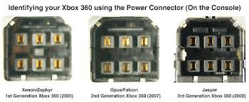

    scusate ma non risco a capire che modello e la mia xbox
    prima ho scrotto che e slim ma mi sono sbagliato chiedo scusa
    ma ora non posso capite che moddello e per effettuare l'rgh
    xbox nera
    alimentazione 12 dc 16,5 a
    hadmi si
    Guarda il connettore dell'alimentazione come è fatto. Per le phat è il sistema migliore.
    xbox nera
    hadmi si
    è la xbox più vecchia che ci sia (16,5 ampere)
    certo che puoi usare i dvd, una xbox bannata non può accendere a xbox live, tutto il resto funziona come sempre

    lo spinotto e quello centrale ma ha hdmi
    quindi una falcom
    ma l'alimentatore mi sembra troppo grande per la falcom
    Sarà la Falcon V1...
    599
    e come lo capisco meglio
    ps posso avere le immagini per il collegamento del ltp per legere la nand e per collegare il coolrunner rev.c
    Se il connettore non ha il quadratino centrale è sicuramente una Falcon dai...
    599
    ok falcon versione 1 con hdmi
