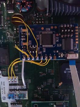

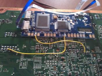

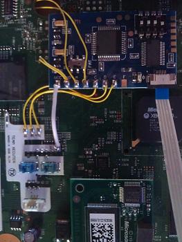

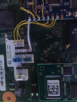

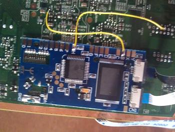

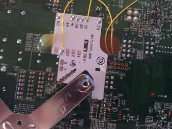

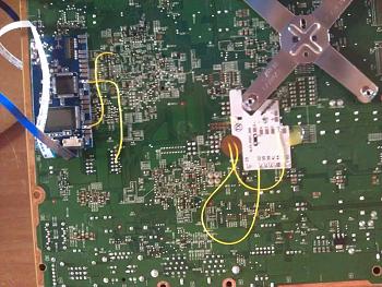

    Ho installato la trinand su una trinity + matrix glitcher v2. Il boot iniziale era ad 1 secondo. Dopo svariati boot non parte più ovvero il led blu si accende e si spegne subito del chip matrix glitcher v2 senza far partire niente... Da cosa può dipendere ?

    saldature verificherei per prime.
    Tra i tentativi buoni e gli altri hai spostato cavi e/o rimontato parti della console?

    Ho montato la basetta sotto xbox del team xecuter e lì ho giocato sulla lunghezza... 29 + 5 e 32 + 5 questi sono i boot migliori
    Le saldature le ho ripassate tutte e non sono fredde... Sembrerebbe che si dovrebbe rallentare il boot... Come si può fare? Ho provato a togliere il condensatore nel punto A e lì il led si accende ma non glicha ovvero si accende una volta eppoi basta...

    Matrix Glicher V2 + Trinand-img1.jpgMatrix Glicher V2 + Trinand-img2.jpgMatrix Glicher V2 + Trinand-img3.jpgMatrix Glicher V2 + Trinand-img4.jpgMatrix Glicher V2 + Trinand-img5.jpgMatrix Glicher V2 + Trinand-img6.jpgMatrix Glicher V2 + Trinand-img7.jpg
    Regular Member L'avatar di Blackck
    412
    Queste sono le foto...

    Risolto cambiando chip squirt 1.2+ dual nand. L'unica cosa come sempre il chip mi glicha anche in modalità originale...
