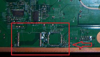

    eeeehm...non so se ci avete fatto caso ma...che è sta cosa? c'è anche in una jasper rrod che ho conservato! uno è per la nand e l'altro? per un controller?

    Sinceramente anche io volevo saperlo..

    la mia xbox l'ho presa nuova quella volta, di certo non ho messo mano li
