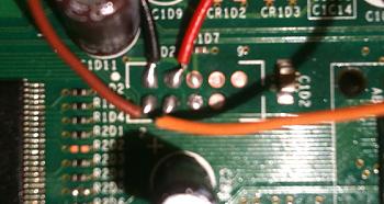

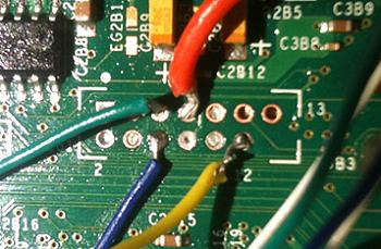

    allora finalmente.... adesso credo sia meglio..
    sono andato direttamente coi cai sulla mobo
    esposto meno i cavi e usato mooolto flussante....
    tra poco i risultati...
