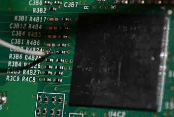

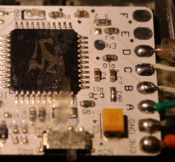

Secondo me è più facile saldare il CLK su FT2R2 che vicino al chip Hana, soprattutto se sei alle prime armi. Il led di debug non si accende perché dipende dalla tua installazione.

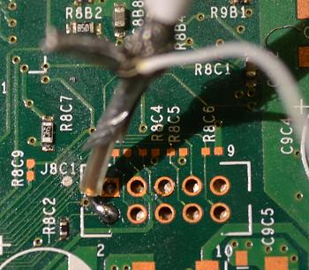

Il problema che non lampeggia il led di debug è quasi di sicuro da imputarsi a problemi a livello di installazione. Posta intanto un po' di foto della tua installazione, dopodiché io ti consiglierei di utilizzare FT2R2 per il CLK, che è più facile.
Ah ok, scusa avevo frainteso le tue parole. Fai una prova mettendo il CLK alternativo. Almeno vedi se il led di debug lampeggia regolare ogni 5 secondi. Inoltre il cavo schermato non mi piace per nulla. Io metterei filo classico, visto anche che stai facendo una RGH1.
ok... cambio il cavo del cpu-rst coax e vado sul clk alternativo
Il reset che vai a mettere tienilo distante dai toroidi.
