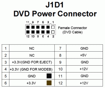

    Dovresti per prima cosa vedere se hai i 3,3 v sul pin 4 del connettore di alimentazione, o meglio se hai la variabile 0v / 3,3V a seconda di quando premi il pulsante eject.

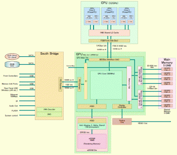

    Il processo di accensione passa tramite il SouthBridge che si occupa di gestire in gran parte tutte le periferiche di Input/Output relazionandosi con una parte si file contenuto nella Nand , il famoso SMC.bin.
    lo schema è riferito ad un Hardware Phat , ma è similare a quello Slim che integra la GPU nella Cpu
    Quindi ricapitolando: se non hai variazioni al pin 4 premendo il pulsante Eject molto probabilmente il problema è all'interno del SB o meglio di parte della sua circuitistica.
Nome: Xbox_Architecture_large.gif
Visualizzazioni: 19
Dimensione: 56.9 KB
    Se invece hai variazione di tensione allora potresti avere delle resistenze sulla schedina del lettore saltate.
    Spiegazione molto chiara grazie..
    Nel mio caso ho qualche dubbio che possa essere il SouthBridge inanzitutto non avviene in maniera sistematica sembra essere casuale avvolte 10 minuti avvolte 30 minuti poi consecutivamente ,inoltre ho notato non lo so se potrebbe essere possibile muovendo o toccando lo storm parte la console se sposto un filo parte avvolte sembra come se gli arrivasse via aria un imput nello stesso tempo ce da dire che la console quando si accende in questo modo si apre sempre carrello ....

    ho la variazione 0 - 3,3 v quando accendo da tasto eject....uso il tester sul pin 4 e gnd dalla scocca!!
    non ho capito la affermazione potresti avere delle resistenze sulla schedina del lettore saltate il problema si presenta anche senza lettore quindi e da escludere il lettore
