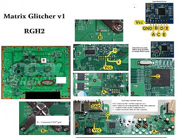

    Ciao Raga..... siccome sono alle prese con una simpaticissima jasperBB con 14719 che non ne vuole sapere di glitchare girovagando su squinternet ho visto che in un sito riportano uno strano schema di connessione del matrix v1, cioè connettono i punti VCC,GND,A,B,C,D,E e non F! ....è attendibile? funzionerà? ....mmmm sono stra tentato di provarlo...
    Questo lo schema:
    Inoltre riportano di utilizzare per le jasper solo i timing TX_RGH2_A.xsvf, o TX_RGH2_D.xsvf
    Che ne pensate?

    scusa ma xchè tu come lo stai collegando?
    quello schema è esatto e anche il file x programmarlo

    Vai prova. Dovrebbe glitchare. Metti anche una resistenza da 10ohm sul punto A

    uhmmm X allora non ho capito una mazza io
    Io ho seguito lo schema sul sito ufficiale, quello del matrix v1 phat che a questo punto penso sia sbagliato! ci mancano appunto le connessioni dei punti D e E
    [url]http://infinitymod.com/Download/Phat_Diagram.JPG[/url]

    Gnomx, ma la resistenza in serie giusto?
    2,628
    quello era lo schema x rgh1...la resistenza io non l'ho mai messa sinceramente non ho notato nessun miglioramento...poi prova in caso. si in serie cmq

    Ok, adesso ha glitchato .. che fix posso provare ,oltre alla R da 10OHM in serie al rst, lunghezza e posizione del rst e i timing A e C, per diminuire il tempo di glitch che per ora è inaccettabile?
    2,628
    i fix li hai già detti tutti...la resistenza però mettila da 10 al max

    si si da 10OHM, consiglio su dove far passare il filo del rst? io l'ho fatto passare sopra nella zona rettilinea vicino alle ventole, però i tempi sono ancora troppo lunghi.

    Ti consiglio di passarlo sopra il convogliatore dell'aria, e prova varie lunghezze.

    in effetti la R da 10 OHM sembra non abbia influenza, l'unico modo per farla glitchare in tempi decorosi è il giro rst sopra al convogliatore aria.... ma che lunghezze mi consigli di provare? adesso sono a 30cm, se diminuisco poi non riesco più a passare sopra al convogliatore.

    Su una Falcon CB5773 ho messo su una resistenza da 18ohm con condensatore da 330pf e un filo da 70cm e ho iniziato ad avere tempi ragionevoli sotto il minuto.
    Però tieni presente che è soggettiva la cosa, quindi da consolle a consolle cambia la situazione.
    PS: ho utilizzato il timing A per RGH2.0
    Resistenza da 18 OHM in serie la punto A e condensatore tra A e GND? hai tolto il condensatore originale del matrix v1 o il 330p va in parallelo a quello esistente?

    anche io con filo oltre i 60cm ho avuto notevoli miglioramenti

    Kakkio 60cm, ma dove lo fate girare tutto sto filo?
    2,628
    l'ho fatto fare il contorno della console, aggira i dissipatori tenendolo vicino il bordo della scheda, alla fine partiva sempre entro 30 secondi

    la mia mobo è una jasperBB, fan venire due maxxoni ste piastre!!!! c perdo sempre una vita!!, non è ke per caso c'è un fix specifico per questa piastra ehh?? troppo bello vero

    OK, allora X copierò il tuo Fix di circumnavigazione piastra
