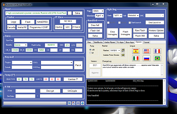

    allora il punto l ho saldato ma adesso ne jrunner ne autogg trovano la nand e ip, tra l altro il chip non lampeggia il led di debug

    Posta foto installazione c'è qualche problema
  19. #39
    corona rgh?-rgh.png[URL="http://imageshack.us/photo/my-images/854/img0040kyj.jpg/"][/URL]-[URL="http://imageshack.us/photo/my-images/109/img0039sg.jpg/"][/URL]-[URL="http://imageshack.us/photo/my-images/687/img0038pt.jpg/"][/URL]
    Ultima modifica di Tommino81; 18-07-12 alle 20: 29
  20. #40
Nome: rgh.PNG
Visualizzazioni: 20
Dimensione: 213.1 KB
ID: 4732[URL="http://imageshack.us/photo/my-images/854/img0040kyj.jpg/"][/URL]-[URL="http://imageshack.us/photo/my-images/109/img0039sg.jpg/"][/URL]-[URL="http://imageshack.us/photo/my-images/687/img0038pt.jpg/"][/URL]
    questa è l istallazione perche il led di debug non si accende? perche ip non me lo trova? sto diventando stronzo
