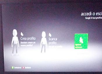

  15. #55
    63
    SEI UN MITO!!!!!!!!!!!!!!!!!!!!!!!!!!!!!!!!!!!!!!!!!!!!!

  17. #57
    63
    Ho avuto solo 5 minuti per provare.. ma al primo colpo è andato!!!!
    Non finirò mai di ringraziarti..
