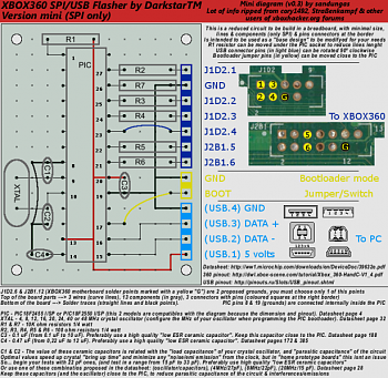

    Interfaccia spi 18f2455 con componenti essenziali-614px-xbox360usbflashermini.png
    ragazzi ma il collegamento che unisce r7 a c3 e gnd in nero è indispensabile? perchè l'interfaccia viene riconosciuta ugualmente!!!
    grazie
    Si... non è il riconoscimento ke ci interessa è il funzionamento... quello serve per il funzionamento
    Membro L'avatar di Sfrangebob
    BRESCIA
    72
    Che messaggio di errore ti restituisce?
    Qualcosa tipo arm device not supported?
    Altamura(BA)
    997
    credo che serva mettere in comune i due punti di gnd a tensione 0V tra pic e xbox. Senza quel collegamento le tensioni tra quei due punti potrebbero differire sfalsando la lettura
