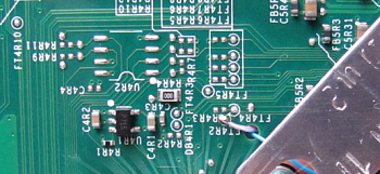

    Guarda che qua vedo un corto..non ho una piastra da controllare per capire se quella è una pista coperta stagnata oppure un baffo di stagno
    Vip Member L'avatar di kazoom
    1,251
    sembra proprio un corto...
    1,251
    sembra proprio un corto... anche se mi sembra che siano collegati 2 pad ... ora vedo.

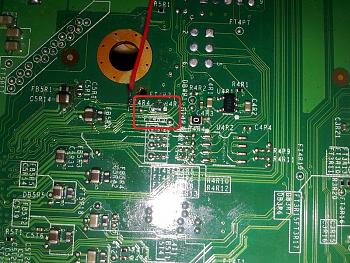

    1,251
    a posto FT4r4 ha contatto con il pad di mezzo.
