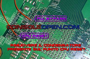

    raga' piccolo dubbio 1 xenon rgh
    il punto e'questo quando: raiden nella guida dice ''rimuovere il condensatore sul punto cpu reset'' poi il filo che vado a saldare deve coprire i due punti che erano uniti dal condensatore giusto?dubbio rgh xenon-pll_cpureset.jpg

    Nono solo uno! (quello più vicino alle CPU per intenderci)
