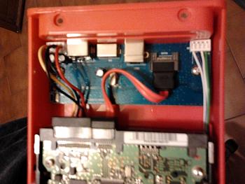

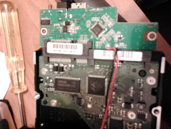

    ecco le foto:
    questo è l'hdd incriminato

    e questo è il mio verbatim

    mi son dimenticato di dire una cosa:quando lo accendo,quello incriminato,si comporta in modo diverso dai soliti hdd esterni,perchè sembra che si avvii del tutto solo quando la xbox è accesa.o almeno così sembra dal rumore.

    domanda: quello che non funziona ha il pulsante di accensione? e ha la funzione di spegnere il disco quando non utilizzato?

    ha il pulsante d'accensione.per la funzione di spegnimento non so dirti...

    Prima di accendere la xbox accendi il disco, su alcuni box funziona su altri no.
    I box con problemi sono quelli con il pulsante e che si autospengono ... c'è poco da fare .. cambia box

    ho sempre acceso prima l'hdd dell'xbox.
    come faccio a capire se si "autospegne"?quando è collegato al pc è sempre acceso.
    non c'è modo di eliminare il pulsante d'accensione(ponticello) e,magari,sta cosa dell'autospegnimento(se c'è) ?
