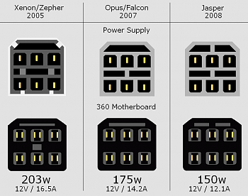

    Ho una 360 versione nera con hd da 120 GB con data 15/08/2008 e alimentazione scheda madre a 14,2A.Una volta letto la nand da 16 mb sia che la apro con autogg che xebuild, come scheda mi rileva una falcon, è corretto?Non dovrebbe essere una jasper?
    Basta che guardi il connettore di alimentazione, se hai la "linea spezzata" in alto è Jasper, se è unita è Falcon.
    scheda jasper o falcon?-587162d1272692027-cheap-12v-14a-power-supply-360powersupplies.png

    Potrebbe essere una falcon v2, cmq fai cm dice zeruel e dai una occhiata al connettore dell'alimentatore.
    Comunque 14,2A è una Falcon sicuro, non Jasper.
    Ferrara CUBA
    3,025
    si falcon, non avevo pensato nemmeno al connettore, perchè essendo nera ero convinto fosse jasper
    È il caso di dire che l'abito non fa il monaco.
