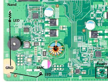

    x resettare l'smc mi sa che il v1 non va bene, in pratica devi mandare a massa il pin smc...potresti farlo anche manualmente con un pulsante ma se ti scordi?
    tu dici una cosa del genere?
    quindi cosa succede di fatto? è questo che non capisco... avevo già letto vari articoli trattati sul forum (Raiden docet) ma non ne capisco il significato.... cosa cambio nell'SMC se metto a massa?

    bene... quindi senza storm v2 e/o cygnos v2 per fare un reset SMC devo per forza staccare la corrente no? e quel discorso di mettere a mass il pin smc cos'è? lasciamo perdere lo sche ma che ho postato che è solo l'installazione del led che mi segnala il funzionamento dell'SMC.
