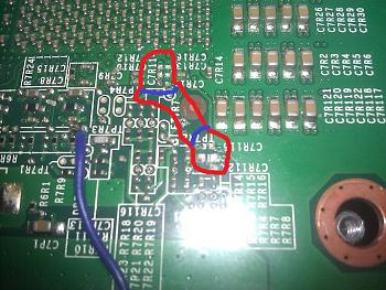

    Salve ragazzi nell'intento di fare l'rgh 2 su una xenon 14719
    Vado a montare il coolrunner quando vado a saldare il punto D CPU RST bisogna rimuovere il condensatore, ma mi è partito il cacciavite e mi sono partiti alcuni condensatori :'(
    Sapete dirmi quanto valgono almeno li compro e li rimetto ??grazie non so cosa fare

    Allora non sapete quanto misurano?

    Puo andare questo?:
    [url=http://xbx.networkboy.net/encyclopedia_components_c.shtml#C7R1]xbx.networkBoy.net xbox component Encyclopedia, capacitors[/url]
    Quindi tutti quelli saltati misurano 1uF? Grazie

    se hai pazienza qualche gg...ho una xenon aperta sullascrivania ma ora son a 70km di distanza...

    piccolo problema..
    il mio multimetro non è anche un capacimetro..al massimo riesco a farti una (bella) foto della zona...

    Non hai modo di farmi sapere?
    Membro L'avatar di D@rio
    Trento
    612
    scrivi i nomi dei componenti mancanti e ti indico il valore
