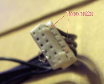

    Se non vuoi vedere il lampeggio del led centrale, unisci i Spina 4 e 6 del connettore alimentazione del lettore. Ti basta spellare con una forbice i fili blu relativi, e li unisci e poi isoli il tutto con nastro isolante o scotch al limite

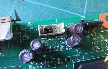

    O così
    o così
