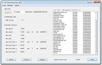

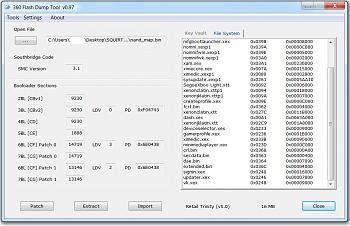

    @marchisio
    ecco la dump rimappatta

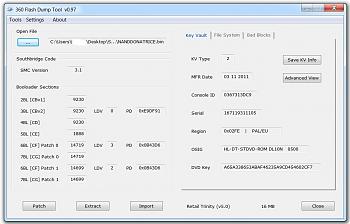

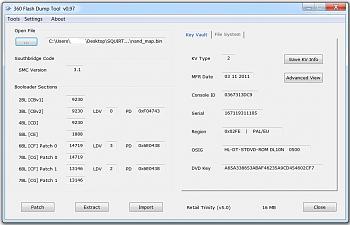

    questi con nanddonatrice.bin
    Slim Trinity Led Rosso-donatrice.jpgSlim Trinity Led Rosso-donatrice1.jpgSlim Trinity Led Rosso-donatrice2.jpg

    No,volevo vedere lo screen della nand dopo averla ristoccata
  6. #46
    sbk
    sbk è offline
    149
    è nanddonatrice la nand ristoccata, ho rimasto i nomi cosi

    Allora stai sbagliando qualcosa............una nand ristoccata ha solo 1 6BL e 1 7BL....ristocca

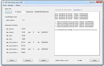

    149
    fatto il restock , ma rimesso dopo molto più da led rosso. La voce 1bljey a cosa deve corrispondere? inoltre analizzando il restock mi da bad block sempre negli stessi punti
