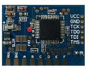

    Allora facciamo che stacco la resistenza dal CPU_rst... e poi collego l CPU_RST senza resistenza.
    Puoi provare resistenze anche più basse di 10Ohm, sempre sul CPU_RST.

    scusa gnomx ma che schemi stai guardando?
    Su un forum inglese xbox360-iso

    3,033
    perfetto non devi connettere f e saldare una resistenza da 10ohm sul pad a e sull'altro capo della resistenza saldi il filo del cpurst
    Quello che ho fatto ....

    e allora prova a muovere i fili e prova l'altro timing se non l'hai fatto

    Vai con il led di debug per vedere se glitcha almeno.
    va connesso qui il led di debug

    Niente da fare......

    Ma tenta il glitch oppure no? Il led di debug lampeggia regolarmente?
    Non lampeggia nulla....

    e allorsa hai installato male il chip..controlla le saldature..se è ben saldato deve lampare il led
    È saldato bene.... ma non lampeggia. La bacchetta lunga va sul pin 27 l'altro a massa.
