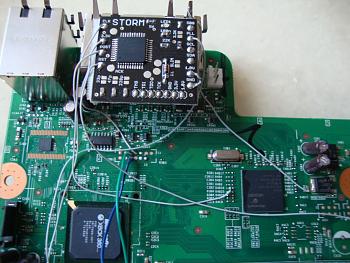

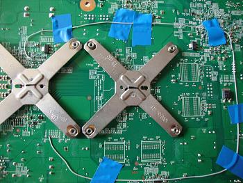

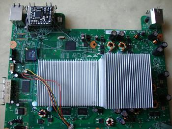

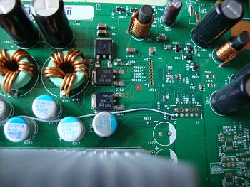

    storm su fat non accende led di debug-resized_dsc01580.jpgstorm su fat non accende led di debug-resized_dsc01581.jpgstorm su fat non accende led di debug-resized_dsc01582.jpgstorm su fat non accende led di debug-resized_dsc01583.jpg
    l' installazione è provvisoria..devo estrarre solo la dvd key..:-)..forse il problema sono i fili troppo lunghi della parte inferiore della motherboard..buu..attendo consigli..non credo che il problema sia la massa..
    Non si vedono molto bene le saldature, hai scattato le foto da un po' troppo distante.
    Comunque prova a ricontrollare STBY_CLK e PLL_BYPASS.

    aspettate un attimo..hai ragione..le foto sono fatte da troppo lontano..era una saldatura fredda del punto 3,3v..ora parte xell..velocissimo..ma il led del chip non si accende..why?
    Ultima modifica di shinobi76; 05-05-12 alle 12: 05
    8,271
    Perche' glitcha subito.
    Sicily
    454
    ah ok..abituato con le slim dove ci stava di più ad avviarsi..grazie mille a tutti!
