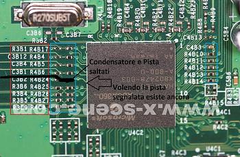

    Ciao a tutto ragazzi.
    Mi hanno portato una xbox FAT con pista saltata ; vorrei sapere se è possibile, pur essendo esente di condensatore R4B24 , effettuare il fix di tale punto.
    Posto foto per esplicare il problema .
    Aspetto vostre notizie.

    allora devi ripristinare la resistenza (33 ohm) primaditutto e poi la pista

    Ok Grazie.
    Devo per forza usare una resistenza SMD , oppure posso semplicemente usare le " classiche " resistenze?
    Thanks
    3,033
    una da 1/4w va benissimo ma potrebbe peggiorare la situazione..se per caso dovesse muoversi potrebbe strapparti ancora di più la traccia..

    Ok Capito.
    Potrei levarne una da una vecchia xbox che ho a casa che non funziona più. Tipo una Xenon.
    Potrebbe funzionare.
    3,033
    la xenon non ha resistenza vicino l'hana..anzi non ha l'hana dovresti misurarle una per una e trovare il giusto valore (considerando che dovresti misurarle dissaldando prima la resistenza dalla mobo) hai pm comunque

    E se la togliessi da una scheda madre con HDMI che ha il Chip hana ( tutte le HDMI ) ???
    3,033
    quello si! funzionerebbe senza problemi!

    Allora la stacco subito... Thanks a lot
    3,033
    di nulla! occhio a verificare la continuità!

    Ok Sicuramente ne testo la continuità prima di installarla!
    3,033
    non della resistenza! se la pista li è saltata (a sx) devi sgrattugiare e saldare un filo alla resistenza e il filo alla pista..è difficilotto

    No tranquillo. No ho già fixate parecchie... Però senza resistenza non mi era mai capitata.... Tranquillo ce la farò!

    niente da fare..... 2 led rossi....
    vabbè la butto nel cess
    3,033
    hai rimesso bene i dissipatori?

    Che asino non li ho messi ... manca pure il punto CPU e la resistenza per il fix...
    I led sono il 1 e il 3
    3,033
    e beh allora provvedi

    Adesso provo a sostituire anche la resistenza che sta li ...
    Cmq i led li dava anche prima che la resistenza si staccasse , sempre senza dissipatori ...

    In questi casi l'importante è ripristinare la situazione originaria ripristinando i collegamenti interrotti e i componenti mancanti.
    Ti posto un esempio di una che ho fatto io qualche tempo fa. Il ragionamento ovviante è valido qualsiasi sia il punto danneggiato e, ovviamente, non sol per xbox ma per qualsiasi scheda elettronica.
