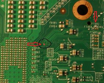

    ciao a tutti chi mi sa dire il punto alternativo cpu reset per xbox slim

    il punto è questo cerchiato in nero gratti leggermente flussante e una bella saldaturacpu reset xbox 360 slim-cpu_rst.jpg
    MILANO
    1,004
    oppure su resistenza C5R11 ma è sconsigliato

    come dissi al sottoscritto e andata via la piazolla del cpu reset, mi dite come ripristinare il tutto su slim.
    Novara
    262
    proprio com'è indicato nell'immagine...
    801
    si e dissaldato ... e devo rifare le piste ...
