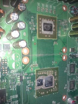

    Il codice errore 0022 errore gpu surriscaldamento ma com'è possibile ho estratto solo la nand (fino a prima che la estraessi funzionava bene)
    Levato i dissipatori ecco il risultato:

    manca la pasta?
    è la prima volta che levo i dissipatori a questa xbox

    Citazione Originariamente Scritto da keyplus Visualizza Messaggio
    Che geni.. nessuno si è accorto che è una falcon 5773??? Niente RGH per te! Almeno per ora... ci sto lavorando e sono a buon punto..
    Se leggi bene tutti i messaggi ti accorgerai che erano tutti indirizzati al ripristino della nand originale, proprio perche il cb è 5773!
    Citazione Originariamente Scritto da andrea965 Visualizza Messaggio
Nome: WP_000140.jpg
Visualizzazioni: 10
Dimensione: 174.9 KB
    manca la pasta?
    Brutta situazione, spero per te che la sola sostituzione della pasta ti faccia resuscitare la console!
    Ultima modifica di romav45581; 11-04-12 alle 17: 05
Nome: WP_000140.jpg
Visualizzazioni: 10
    manca la pasta?
    La pasta c'è pure troppa. Pulisci tutta quella cosa in giro e mettila nuova. Occhio che se tiri avanti e indietro la scheda per i dissi magari si spostano e poi non fanno piu una buona aderenza perché quella pasta originale è troppo solida

    Scusate ma non credo che sia problema di del surriscaldamento, perché infine ho solo estratto la nand e poi mi ha dato tale problema, l'unica cosa che mi viene in mente che l'avró montata male eppure le vite le ho strette bene i dissipatori anche che posso fare per magari montare meglio qualche consiglio?

    Non si tratta di surriscaldamento, piuttosto qualche corto o qualche componente bruciato. Prova a pulire la scheda con trielina o alcool

    Adesso pulisco ma scusa quando scrivo con nandpro e arriva al blocco 03FF mi da errore e poi continua nella scrittura non può essere quello il problema x il 3 led?

    Ho fatto anche un reflow come ho gia fatto in precedenza su un'altra xbox dove dopo 3 minuti mi dava i 2 led poi 1 poi spegnevo e quando riaccendevo partiva tutto. . .qui non va proprio quindi comincio a escludere il problema del surriscaldamento e a pensare alla nand. . . secondo me riuscendo a scrivere correttamente la nand riprende a funzionare
