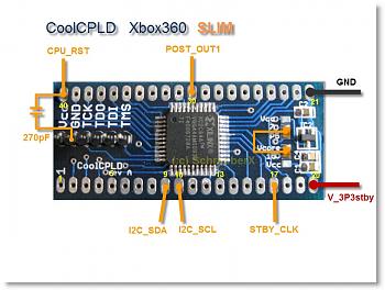

    come da titolo ho una trinity a cui ho installato il chip e al primo avvio non parte. la accendo senza il lettore in quanto l'ho rotto per il kamikaze (chiavi ok) ma niente.
    avvicinando l'orecchio tenta di partire ma poi niente. ho saldato anche il condensatore e cavo lungo 40/45cm. cosa può essere? devo postare foto?

    trinity non glitcha-imageuploadedbytapatalk1334100145.218339.jpg questa èla configurazione del chip

    incominciamo dal solito led di debug....pin27 gnd e vedi se si accende...se non lo fà saldaure fredde e ricontrolla i collegamenti....

    per vedere se il chip interroga, collega l'anodo del diodo al pin 27 dello xilinx, e l'altro capo a massa....se si accende a intervalli vuol dire che interroga, se non lo fà controlla saldature e connessoni

    Fatto. Ho usato un led ad alta luminosità. Appena collego l'alimentazione si accende con una luce fioca. Accendo la console e rimane acceso senza intermittenza... Per spegnerlo devo togliere l'ali....

    Il cpld è stato programmato correttamente?

    Ok, te l'ho chiesto perché quando il led di debug rimane acceso fisso di solito significa che non è stato ancora programmato il cpld. Se non boota potresti provare a cambiare la saldatura relativa al STBY_CLK. Prova con il punto alternativo, il FT3N2, lo trovi sotto la scheda madre, più o meno vicino ai punti relativi alla lettura/scrittura della nand.
    EDIT: posti per favore una foto del collegamento del led di debug che hai fatto?

    la luce fioca del led può dipendere anche dalle saldature fredde o collegamenti errati..ricontrollali...

    Stasera rifaccio i collegamenti e provo. Sul pin 27 devo avere 3,3v?
    Ultima domanda: ma anche se fioca non dovrebbe accendersi ad intermittenza lo stesso appena collego?
