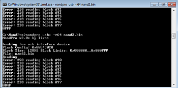

    Salve, mi ero accodato ad una discussione simile, ma dopo ho pensato che era meglio aprirne un'altra per non creare confusione, chiedo scusa se ho sbagliato, vengo al dunque, ho letto per tre volte di seguito con un PC, e per sicurezza una volta con un'altro pc, la nand di una jasper 256mb, e tutte le volte durante la lettura mi esce questo

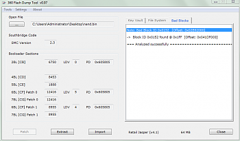

    o comparato le nand e sono tutte uguali, poi ho aperto 360 Flash Tool, e mi restituisce questo
    che faccio continuo, non vorrei sput.....mi la console, che non è nemmeno mia, premetto che non è la prima intallazione che faccio, ma è la prima volta che ho problemi, grazie.

    Va bene c'è solo un bad block all'indirizzo (0x152 su 0x200 BB) che verrà automaticamente rimappato dai vari tool per la creazione di freeboot

    Non è proprio così, nelle nand da 256/512MB la parte del sistema occupa 64MB (0x200 blocchi da 128KB) e i bad block in quest'area vengono gestiti come ti ho detto. In particolare ci sono 0x20 (32) blocchi riservati ai bad block e il remap avviene all'inverso. Per esempio nel tuo caso i dati che dovevano essere inseriti nel blocco 0x152 vengono scritti nell'ultimo blocco che è lo 0x1ff, se ci fosse stato un altro bad block all'indirizzo 0x160 i dati sarebbero stati scritti all'indirizzo 0x1fe e così via.
    Leggi qui se vuoi approfondire [url=http://free60.org/NAND:Bad_Blocks]NAND:Bad Blocks - Free60[/url]
